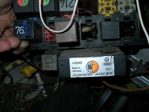

    Ребят привет! Подскажите плз, под рулем есть блок VDO, в него вставлены 2 реле... ТАк вот, при нажатии на педаль газа начинает там что то трещать, как это вылечить? Заменой? Или что то сделать можно? Машина ауди 200 2.2 турбо 165 л.с. 1986 год.

    Значит есть и номерок на это блочке .
    Давай его сюда ..И не надо будет устраивать передачу ...Угадайку.,,

    VDO 443 907 393P и 412.202/016/003

    гугл говорит, реле холостого хода. очевидно, оно и отрабатывает (при нажатии на педаль)
    смущает шумность?

    Нет там ни каких двух реле, есть блок стабилизации холостого хода в одном корпусе.
