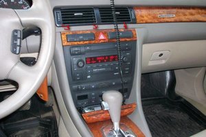

    Аккуратно откавыриваешь эту накладку в местах где красные метки не испортив мягкую обшивку и не сломав крепления на планке. После чего так же подковырнув корпус реле вытаскиваешь на себя и отключаешь штекер.

    спасибо большое что быстро откликнулись, уже все разобрал но кнопка аварийки ни как не хочет вылезать может помнит кто там с боков фиксаторы или сверху снизу??

    с боков
