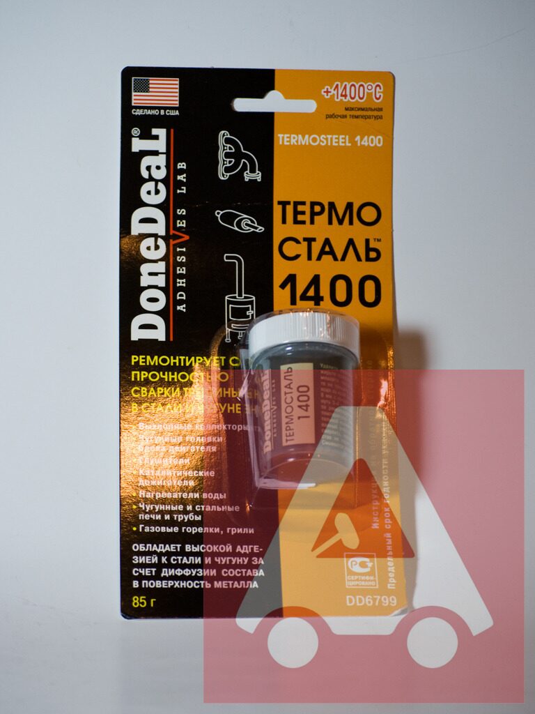

    привет! такая же проблема. Хочу попробовать вот такую штуку
