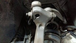

    Здравствуйте. У меня AUDI A4 1.8t. При подъёме обнаружили трещину в поворотном кулаке (на фото возле гайки). Что лучше сделать ??? Купить новый , но цена 20000?. заказать на разборке Б.У? Или это не кретично . Если не кретично какие могут быть последствия. Спасибо

    Кто-то колхозил при не квалифицированном ремонте.
    Однозначная замена.
    Нов или бу - решать Вам исходя из финансов.

    Б.У, в этом плане не чуть не хуже новой запчасти, ну если всё гут. ИМХО.

    Видел такое на двух машинах. Стояли дополнительные шайбы. Зажимает не плохо, чтобы вылетал рычаг, такого не слышал. Но решать тебе.
