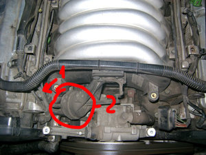

    вставил картинку, 1 это место где заканчивается новый шланг а 2 это элемент в который заходит старый кусок шланга..
    каты есть, звук не напрягает, но хочу что бы работало все так как должно быть.:thumbup:

    на фото, что выше его не видно, но трубка чёрная с угловым переходником (на одной линии с ремнём) идёт как раз на него.
