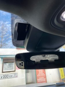

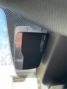

    Я себе так поставил.
    MichaelitO, Cobretti и Хтось нравится это.
  9. Хтось
    Хтось Новичок
    11 июн 2020
    61
    Сделал так же. Работает безотказно.
    Сначала клеил в районе затемнения сбоку от зеркала - не сработал ни разу.

    Чёрненький хорошо вписался в интерьер с чёрным потолком. Где такие выдают?
  11. Митя325
    Митя325 Участник форума
    1 сен 2020
    103
    Добрый вечер.
    Хэндмейд
