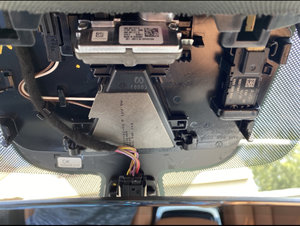

    Над зеркалом на кожухе справа или слева (не по центру) прислоняете или приклеиваете, как вам угодно будет и все работает

    И у меня тут размещен. Работает отменно. Москва-Питер, ЗСД - везде без проблем.
