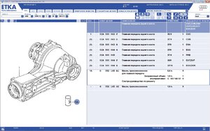

    В задний редуктор идёт GL-5,в МКПП GL-4+

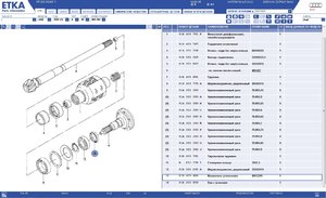

    Ребят снова нужна помощь) С маслом разобрались, теперь непонятно где взять сальник хвостовика. На экзисте есть только уплотнительное кольцо и всё! В ETKA тоже самое. Приложил фото для наглядности. Кто знает подскажите плиз где сальник?)

    MAXHO51 нравится это.
