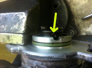

    Всем доброго времени суток, ПОДСКАЖИТЕ пожалуйста :confused:, как выбить, достать, выдрать - вот эту шпоку (стрелка прямо на нее направил)????

    Бородок тонкий или стержень 4мм диаметра. Молотком.
    Получается абсолютно у всех.

    Опаньки! Да ни фига не у всех. Что только я не делал- пришлось высверливать.

    Я, конечно же, не могу считать себя жутким эхпертом, но с десяток траплёрофф курочил. Вероятно, дело в матобеспечении, те, рабочее место + инструменты. Отверткой и погрызенными пассатижами не получится, а вот нормальным калёным стержнем (после разбора принтеров всякие блестяшки-стерженьки остаются) или советских времен каленым же бородком - влегкую. Если не с одной стороны, так с другой получается в 100% случаев. Ну и трамблер надо бы в тисы зажимать, а не на весу, около лужи, в спешке...
    В принципе, высверливание вполне себе подходит, только потом чем контрить?

    Когда накрылся ДХ в дороге, некому было даже поддержать, а шуруповёрт был...тисков не было, был только бородок из советского Жигулёвского набора, но не помогло. Высверлил, нашёл болт на 5 мм, обточил напильником...вошёл с большим натягом.
    Если б были цивильные условия,могло бы всё выйти по другому.

    А не есть ли там небольшой конус?
    Я бы попробовал с одной и с другой стороны стукнуть, куда-то да пойдет. А так да, еще можно заметить, что концы штифта немного расклепаны, или?

    про конус конечно я хз, а вот что по разному отверстия под сделаны со сторон это да, при том не понятно толи сделано так чтоб было удобнее и до конца его в бить, то ли для того чтоб выбить :shock:

    Фиксатор - пружинно-свернутая полоска и возможно, слегка конусное отверстие. Если в одном случае, при несильном постукивании молотком 0,3кГ по толкателю из стержня D3,5-4мм выбивательного движения не происходит, поворачиваем на 180гр и пробуем с другой стороны выколотить.
    Иного способа не существует
