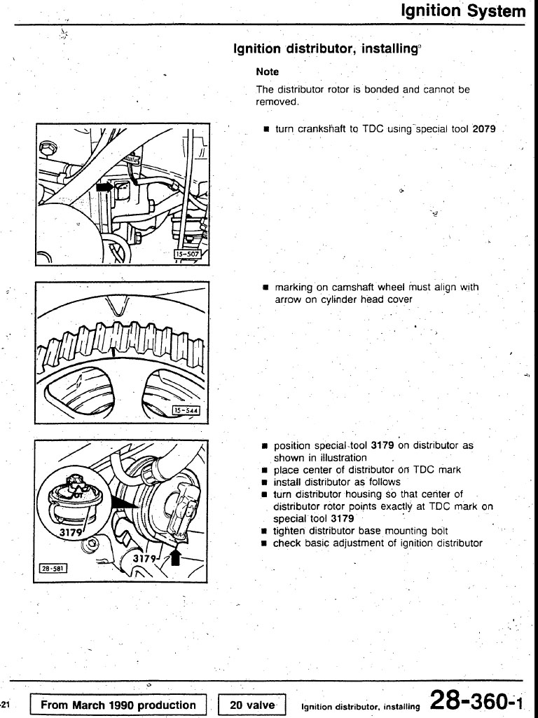

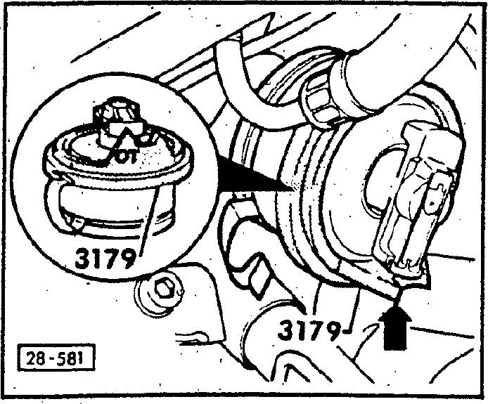

    Доброго всем времени суток!
    Поскажите кто знает, как совмещаються метки на трамблере 7А?
    И можно фото если у кого-нить такой есть.
    Мне надо увидеть куда смотрит бегунок при совмещении выреза на секторе с датчиком Холла

    Ну чего расшумелся? Спят еще все :nod:
    Вот тебе из заводского мануала картинки

    Спасибо!!!
    Вот примерно теперь все ясно. :beer:
