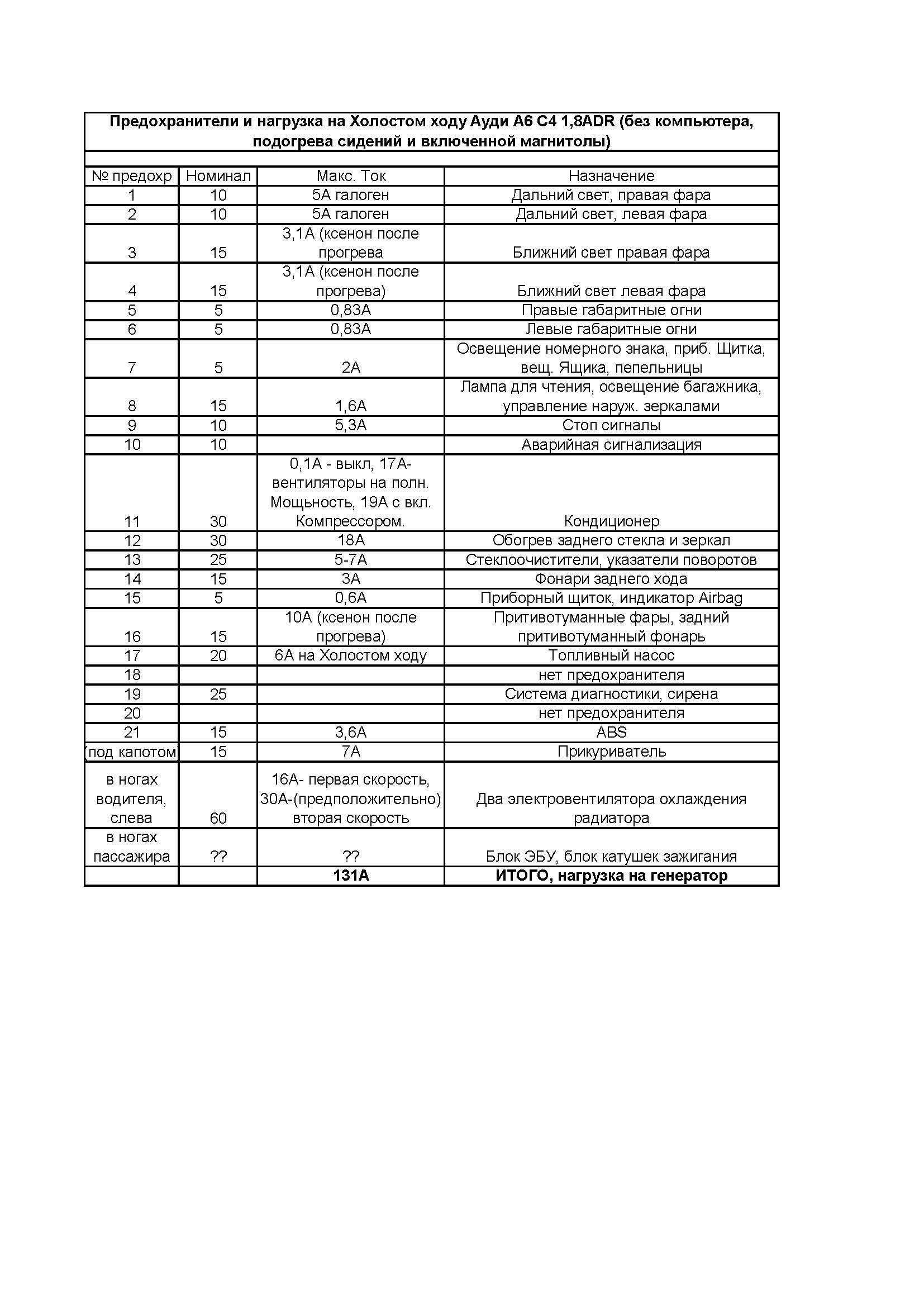

  20. Станислав 123
    Станислав 123 Участник форума
    18 апр 2007
    173
    Audi A6/C4 1,8ADR
    #20 Станислав 123, 27 апр 2011
    Если генератор стоит на 90 ампер Valeo (как у меня) то он просто не тянет. Год назад проводил измерения:
