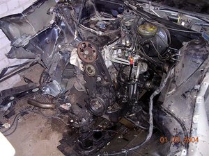

    Тепер с ОЖ всё понятно, спасибо всем кто ответил. Хатя с тосолами и антифпизами темы уже не раз были и скорее всего порядком поднадоели, но про цвет ОЖ темы я невстречал. Вобщем спасибо. :) Есть ещё вопросик у меня, не по теме,но ради етого я думаю что глупо делать новую. Вобщем была у меня до этой другая 80'ка, то же бочка, 1.8 (JN) Разбил я её по глупости :( Остались запчасти поэтому хочу спросить подойдёт ли КПП и сцепление от 1.8 (JN) на мою 2.0 DOCH? :)

    Сначала увидел картинку, и подумал: ему уже пох, какой там тосол или антифриз, видать, на противопехотную мину наехал:laugh: :laugh: :laugh:
    Поттом прочел повнимательнее:(
    А коробки имхо, заменяемы. Да у вас в Литве, небось, и литературы по бочкам полно! Там наверняка сказано.

    Ну это была не мина а всего лишь Пыжо 607 (2003г.) Так сказать попалась на дороге :( Ауди :rock: Насчёт литературы, да есть, но о взаимозаменяемости ничерта непишут.
