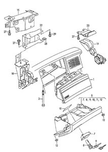

  5. shurhend
    shurhend Участник форума
    11 мар 2006
    442
    Audi 80 B4, 2.0
    фотографии взяты с этки.
    Фото 1: номера 14, 15
    Фото 2: номера 15, 18, 22, 19

  8. shurhend
    11 мар 2006
    442
    Audi 80 B4, 2.0
    все реально :)
    если реально купить дверные карты от RS2 под такую торпеду , то я думаю саму торпеду тож можно найти.
    Я искал такую торпеду так как поменял дверные карты. Нати сложно.
    Можно купить на ebay, можно купить машину под разбор с такой торпедой.. варианты есть одним словом...
    Да... если дверные обшивки у тебя старые, то менять нет смысла...
    не будет смотреться... ИМХО.

  11. Lёha
    Lёha Живу я здесь
    10 мар 2007
    3.429
    KIA Sportage,2013
    Начну с того,что торпеды которые идут с подушкой есть двух вариантов(насколько я понял).
    Первый вариант.
    Со стороны водителя нижняя "полка" идёт без полки(не как на обычных торпедах-куда можно,что то положить).А бордачёк пассажира при открытиии ещё и выдвигаеться.
    Второй вариант.
    Со стороны водителя нижняя "полка" идёт с полкой( как на обычных торпедах-куда можно,что то положить).А бордачёк пассажира просто открываеться.
    Ещё у них олтичие.Первый вариант-что водительская полка,что бордачок тежелее второго варианта.
    Так получилось что мне попалась торпеда первого варианта.А вот полка водителя и бордачок пассажира попались двух вариантов.
    Торпеда как выше я и писал встала без каких либо переделок.
    Но небыло кронштейнов крепления водительской полки и не хватало креплений с правой стороны пассажирского бордочка.
    Полку водительскую поставил от второго варианта,немного поколхозив с Т-образными плоскими кронштейнами.
    А бордачок поставил от первого варианта.С лева для бордочка крепления были родные,а с права уже колхозил из уголков/кронштейнов.
    PS Чего написал,сам плохо понимаю.Знаю что нужны фотки,постораюсь на выходных сделать,но не обещаю.С временем туговато.
