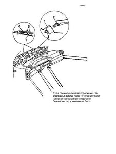

    у меня проблем не было, машина без подушки безопасности, с климат контролем.
      35,9 КБ
      180

    заднюю часть центральной консоли снял, переднюю часть снял, центральную панель (где всякие кнопки, прикуриватели и.т.д) снял, вернее выдвинул, отвернул 8 винтов и снял торпеду, куда тянул, я не помню :) все вышло легко, воздуховоды сами отсоединились где нужно.
