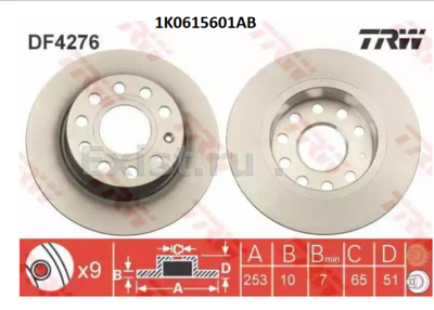

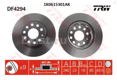

    Подскажите размеры тормозных дисков Audi A3 8P 1.2 2011 г.в.
    по VINy на автодок пробиваются:
    VAG 1K0615301AK - передняя ось
    VAG 1K0615601AB - задняя ось
    На разных сайтах продающих з/ч пробиваются разные варианты, а аналогов с разными размерами вообще бесконечное множество...

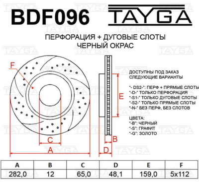

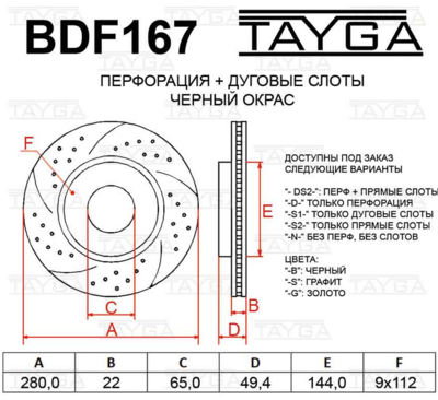

    Пока ориентировался на производителя TAYGA
    - задние тормозные диски
    - передние тормозные диски
    Подойдут ли такие? Странно, что диаметр передних и задних дисков одинаковый, обычно передние больше.

    Ну да у TRW эти пробиваются, у всех производителей по разному.
    Например те, что я выше кинул не встанут?
    например у корейцев находил по каталогу так же 282мм диск как и диски тайга
  4. АндрейР
    АндрейР Желаю чтобы все!
    19 апр 2004
    65.944
    A3\8P\2,0Т\Q
    Вы сами как думайте, встанет ли диск 282 туда, где должен стоять 253?
