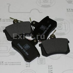

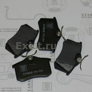

    Скажите, чем 8E0 698 451 A отличается от 4D0 698 451 A? Диск будет 8D0 615 601 B, а в каталоге вроде оба варианта подходят.

    смотри отличия
    разница в упорных пружинах

    Хорошо, разница в упорных пружинах. Это предусмотрено конструкцией авто?

    это предусмотрено конструкцией суппорта, по вину к сожалению не подскажу.

    Разобрался - нужны 4D0 698 451 A. Нашел комплект от предыдущего владельца - Topran Hans Pries, Made in UK - норм?
