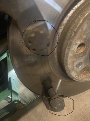

    Подскажите пожалуйста возможно ли открутить помечение на фото гайки с целю прокрутить напраляющие для колодок(направляющие изношени в месте контакта сколодками- колодки подстукивают). Если возможно открутить то какой нужен ключ?.головка номер названиее? Всю скобу менять както не бютжетно по причине стука.

    или что-то из этого. профиль ribe. точно такая же тормозная система trw использовалась на мерседес.
    ps: я бы перешел на 345 брембо от рестайл (или ку5) или 345 трв. популярностью бу механизмы не пользуются, поэтому цены адекватные.
    О.Бендер нравится это.

    . Спасибо,вам. А открутить ети болти реально?.там по виду не на 100% уверен что они откручиваютьса. Направояющее колодок монолитно исполнени с етими болтами?или болти для затяжки направляющей?хочу попробовать прокрутить направляющие для колодок на 180 градусов так как вибити они только с одной сторони..и соответственно колодки постукивают((
