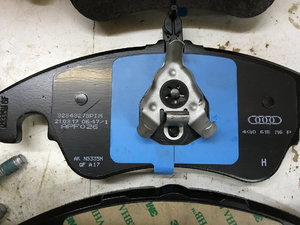

  6. Blaster
    Blaster Участник форума
    12 янв 2011
    380
    Пришли заказанные колодки. Возникли подозрения по поводу оригинальности, спецы оцените.
    Во первых на коробке номер 4G0 698 151 D который и заказывал, но на самих колодках номера 4G0 615 116 P который нигде не пробивается.
    Раньше заказывал оригинальные запчасти на А8 там все было чётко и понятно, здесь смущает. dav 97092
  7. Владимир_Вартовск
    Владимир_Вартовск Живу я здесь
    2 дек 2017
    2.747
    Ханты-Мансийский АО
    A6C7 2.0 tfsi (CDNB) 2011г.
    Наклейка с QR кодом была? Проверили на сайте подлинность?
  8. Blaster
    12 янв 2011
    380
    Наклейки нет.
    Дата производства на колодках указана 27.10.17, коды пошли вроде с 18 если не ошибаюсь.

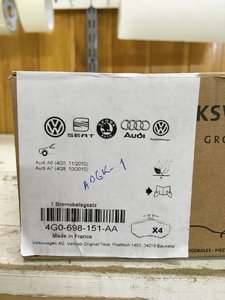

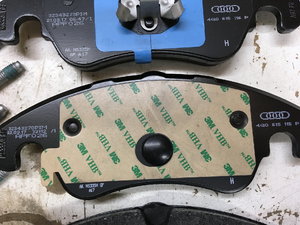

  9. mr_nivas
    mr_nivas Участник форума
    1 янв 2016
    190
    Allroad C7 3.0 TDI
    сразу предупреждаю - не спец
    на роуд заказывал 4G0 698 151 AA
    в коробке лежало очень похожее на ваше
    https://www.audi-club.ru/threads/an...ov-pod-17-koljosa.485970/page-2#post-11889262
      345,1 КБ
      47
      413,4 КБ
      48
      518,7 КБ
      42
    Blaster нравится это.
