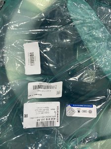

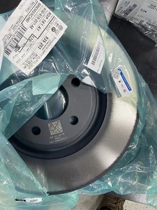

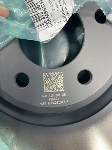

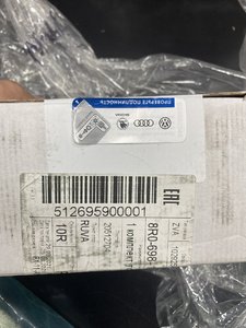

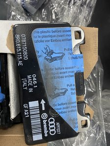

    Приветствую всех. Похоже диски и колодки на оригинал? QR код с самих дисков не должен считываться?
