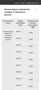

    А если хотите дилера - мне кажется у них акции долго висели по замене дисков/колодок, что то около 25 за перед и 20 за зад, пошерстите сайты. Но покупая самому можно сэкономить процентов 35-40.

    Посмотрел - там видимо опция только для машин старше 7 лет.

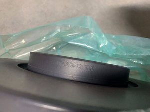

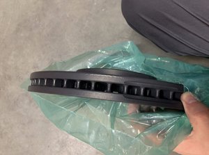

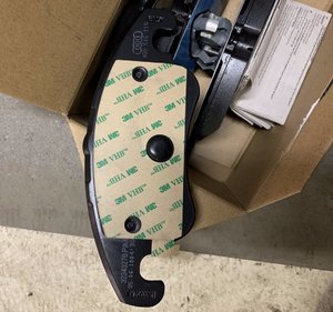

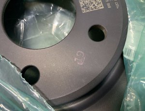

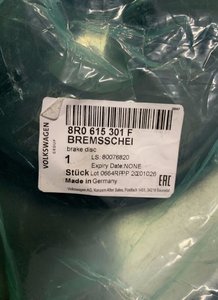

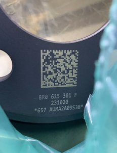

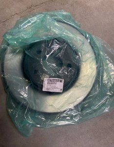

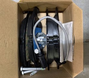

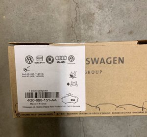

    Пришли в магаз диски и колодки, попросил сфотографировать. Похожи на оригинал?

  12. АндрейР

  13. And164
    And164 Участник форума
    24 май 2016
    439
    C7
    А на них qr кода нет разве для проверки через оф.сайт на подлинность, вроде пару лет назад они божились, что скоро на всех зч будут наклейки ориджинал... В каком магазине брали?
    https://testedgenuine.ru/
