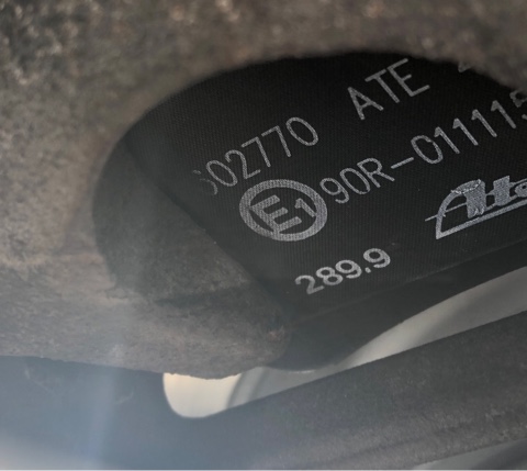

  5. makdi067
    makdi067 Завсегдатай
    15 мар 2013
    630
    Allr-d A6 TDI 15г.
    У меня на задних значок виден, на передних нет.
    Или мне так кажется, уже стал сомневаться (

  8. makdi067
    15 мар 2013
    630
    Allr-d A6 TDI 15г.
    Точно видно!
