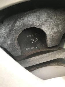

    Господа, подскажите, можно ли опознать по фото и маркировке, колодки какого производилеля стоят (это зад, пробег 31 тыс., думаю, что стоит еще то, что поставили на заводе, перед без разборки не увидеть).
    В смысле, конечный производитель - TRW, ATE или не понять.
    Износился-то, скорее всего, перед (датчик сработал), хочу поставить то же самое (переплачивать за 4 кольца на упаковке при тех же рисках подделки смысла не вижу), диски еще поживут, я надеюсь.

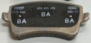

    Ну и надеюсь, кто-нибудь подскажет, что изображено на картинке )

    TRW

    Покупать TRW.

    И АТЕ и TRW достойные колодки(АТЕ дороже и получше)ставить назад можно смело и те и другие.
    Я уже давно не мучаюсь с выбором,всегда и всё ставлю АТЕ-ни разу не пожалел.
