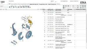

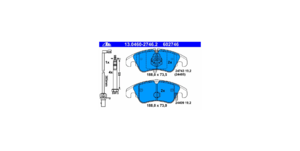

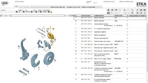

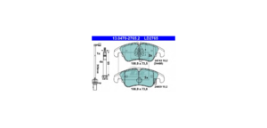

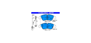

    Колодки ATE, три вида, в чем отличие? Наверное в составе я хз
    ATE 13.0460-2765.2
    ATE 13.0470-2765.2
    ATE 13.0460-2746.2
      331,5 КБ
      32
      334,5 КБ
      31
      329,9 КБ
      30
