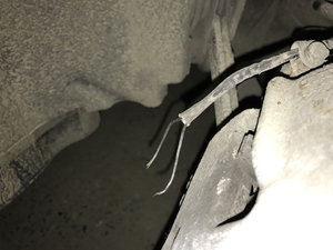

    В общем заменил задние колодки. Но надпись тормозная накладка все равно появляется. Теперь думаю что провод где-то перегнулся...
  14. Владимир_Вартовск
    Владимир_Вартовск Живу я здесь
    2 дек 2017
    2.753
    Ханты-Мансийский АО
    A6C7 2.0 tfsi (CDNB) 2011г.

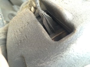

    Датчик одноразовый. Работает по принципу сразания и размыкания цепи.
    Если менять колодки - то и датчик тоже надо заменить. У меня что на передней, что на заденей осях - датчики стоят с стороны водителя.
    Так же бывает что срезает датчик если очень значительная выработка самого тормозного диска - при этом износ колодок может быть далеко до предельных значений.

    Задние колодки заменил, передние недавно менял ( возможно с их датчиком тогда что-то ). Может вообще отключить этот датчик ( самому это можно сделать как-то ? )

    Отключить то можно - отрезать и закоротить. Только вопрос зачем?
    Правильнее найти причину и разобраться с ней.
    Вы убедитесь что датчики спереди и сзади всё таки поменяны и нормально подключены. Может контакты зачистить необходимо. И скоре всего проблема уйдёт.
    Вот так датчик выглядит в комплекте колодок (фото с интернета для примера):
    а так уже установелнный (фото тоже просто для примера):

    Датчик просто перетирается.
    Если хочется его "отключить", то просто напросто нужно соединить межу собой провода.
    Абсолютно ничего сложного.
