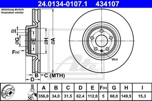

    А это от какой машины диск? Просто у оригинала параметр D идет на на 10мм меньше.
    Получается с этимии тормозными дисками вылет другой будет? Или наоборот суппорт глубже сядет?

    От какой и просил Федо$ (пост № 409) т.е. 4G0615301C (allroad)

    аа... ну если аллроад, тогда ясно

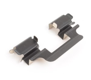

    Ковыряю етку и не могу понять разницу между PR кодами 2EE и 2EA
    В этих кодах отличаются лишь колодки (речь идет о задних) 4G0698451A и 4G0698451C.
    Логично было бы предположить, что у бензина чуть больше колодка, но нет...
    На 3.0 TDI и на 3.0 TFSI одинаковый pr - 2EA.
    Вопрос: на какие а6 идут колодки 4G0698451C?

    Разница между этими номерами в этих(фото)скобах,всё остальное одинаковое.
