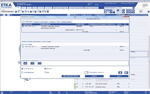

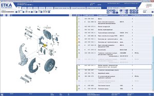

    #440 АндрейР, 9 мар 2017
    Уверен,В был заменён на М,потом М был заменён на S.
