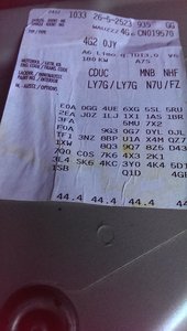

    Добрый день!
    Подскажите пожалуйста номер передних тормозных дисков (желательно TRW)
    И как определить самому что их пора менять? На диске бортик есть уже около 2 мм.
    VIN WAUZZZ4G6CN019570
    Заранее спасибо.

  9. BlackBaller
    BlackBaller Живу я здесь
    12 сен 2010
    1.732
    Тюменская обл.
    #389 BlackBaller, 18 авг 2016
    4G0615301 - тормозной диск
    4G0698151L - колодки
    DF6149S - диск TRW
    GDB1908 - колодки TRW
    McQuade нравится это.
