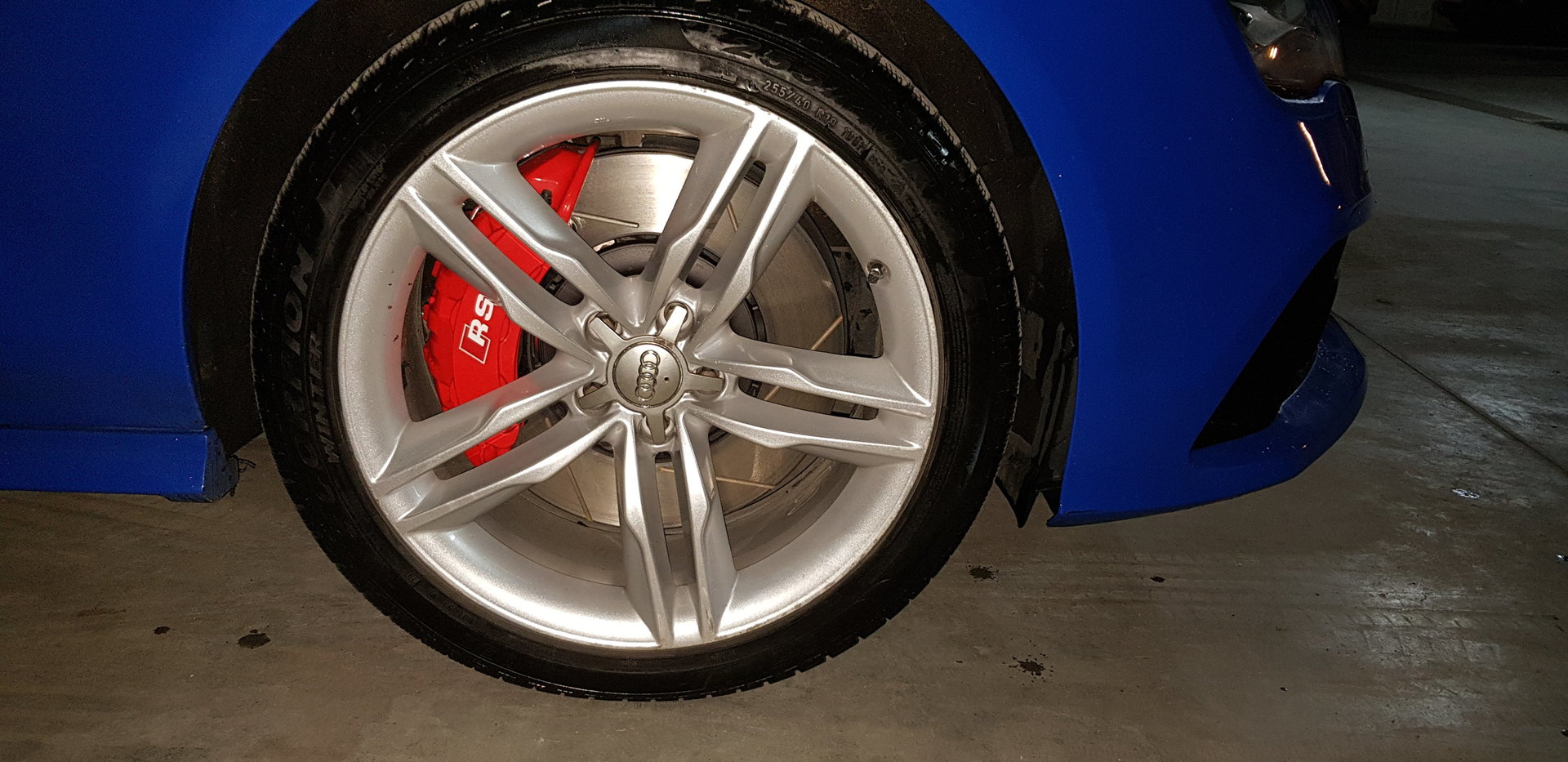

  16. BOP4YH
    BOP4YH Живу я здесь
    5 мар 2009
    2.270
    Калининградская обл.
    Zeekr 001, TT 8S 2.0
    Заказал комплект передних тормозов. Суппорта каен 958+ диски 380мм. Через недельку поставлю FDkEi58a8l0.jpg
    Proletariat нравится это.
  17. BOP4YH
    BOP4YH Живу я здесь
    5 мар 2009
    2.270
    #97 BOP4YH, 3 ноя 2018
    Ну собственно поставил, удалось раньше, чем думал. Пока только забрал и прикатываю, не могу сказать об эффективности обьективно, но что по городу педальку тормоза давить надо меньше заметно сразу. В 19" зимние влезли с запасом. Цена за комплект вышла примерно 120тр ( курс доллара, все дела) .
