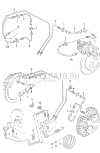

    проблема такова-мой друг на 80-ке 1994 года по глупости заглушил заднюю левую тормозную трубку,заплющив её на балке.так вот не может её никто найти,чтобы ему её купить.подскажите её номерочек,или может ещё какие варианты?

    Какой номер на рисунке?

    32 или 10.

    Это шланги.

    у него от супорта идёт шланг,потом эта самая трубка по балке,потом ещё шланг.машина с абс.

    на схеме, указанной выше, не показаны шланги к суппортам.
    Соответственно, друг твой завалил позицию №30.
    Длина трубки должна быть 430-450 мм. Если это так, то вот тебе номерок: WP-005
