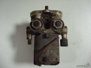

    Ребят подскажите, подтекает тормозуха из под большой гайки блока абс. Что делать ?
