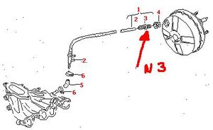

    4 дня назад у друга на сервисе меняли гидрики. И сняли без него вот эту деталь (клапан обратный) на рис.№3 и ничего ему не сказали. Через 3 дня у него накрылся вакуумник.Вопрос такой (хотя ответ уже понятен, но навсякий случай еще раз чтобы понять) МОГ ЛИ ИЗ-ЗА снятого КЛАПАНА НАКРЫТЬСЯ ВАКУМНИК????
    Двигатель у него 1,8 карб. SF 1989г.

    Признаки: педаль не прожмешь, падение оборотов при нажатии на педаль тормоза., свистит вакумник, перед тем как перестал работать раздался хлопок как будто там чтото лопнуло.

    Могло ИМХО, без клапана мембрана дергалась в ответ малейшему изменению разрежения в коллекторе,
    не считая обратных вспышек...
