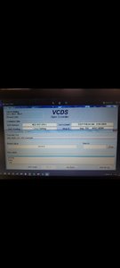

  20. Ruslan///
    Ruslan/// Новичок
    14 дек 2018
    53
    Краснодарский край
    Audi a6 c7 3.0 TDI 2013 г/в
    Для тех кого не устраивает плотность педали тормоза. Заходим при помощи vcds в раздел abs. Находим в меню этот раздел. Меняем с нормал на early. Бесячий провал при начале торможения Вас беспокоить больше не будет)
