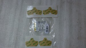

    по теме, приклеивать внешнюю колодку надо ? на что это сделать?
    у опеля вот есть такой вариант
      137,2 КБ
      386
  4. Sneiper
    Sneiper Живу я здесь
    14 апр 2015
    1.341
    Германия
    Q5,CCWA,3.0TDI,240PS,S-Line,Q5,CTBA,3.0TDI,258PS,S-Line,Q3,CULB,2.0TFSI,180PS,S-Line
    Этот скотч лишь для того , чтоб на кочках колодки не гремели,
    Можешь просто на резиновый дешёвый клей усадить)))
