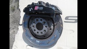

    Подскажите, встанут без переделок тормоза с RS6????

    перед диски рс4б7 зад диски а8д3 335мм и тогда встанет

    По дискам понятно, мне по посадочным болтам суппорта на ступицу встанет или надо мудрить будет.

    Так Вам и ответили, что к этим машинкам подобрать такие тормозные диски и все встанет...
