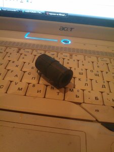

    не, непохожа.
    Пыльник направляющей, который нужен, похож на пыльники направляющих, что ты выкладывал, только в диаметре раза в 2 больше.
    А еще у него с одной стороны край выполнен как у пыльника поршня, как бы в канавку надо вставлять. Я себе когда менял колодки, тоже с одно строны разрабатывал, грязь попала и он корродировал.

    Если он виден с другой стороны суппорта, то именно он. На этот суппорт продаются только пыльники поршней, скобы отдельно нет , тока в сборе, поэтому в экзисте на схеме он не показан! Вроде наш в диаметре больше чем на твоём рисунке.
    З.Ы. Могу зафотать, если есть интерес.
