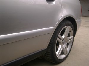

    Диски у меня 17, вылет.. не знаю :( Кажется 45, но есть планы на проставку до 10 мм. Стоковые от А4 2005 года.. во вложении фото.
    Заранее спасибо за советы :beer:

    зы: идешь заказываешь : 8N0 615 125 - 2шт. 8E0 615 301R - 2шт. И все, ты обладатель 312мм тормозов. Колеса меньше 16 не налезут.
