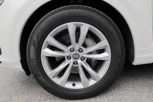

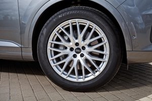

    Вот ещё какую фотку нашёл.
    На фото 19-ый колесный диск.
    Внутри явно не 375 тормозной диск, а что-то поменьше.
    Похоже что есть несколько разных размеров тормозных дисков на новом Q7.
    Кто может посмотреть по ELSA?
      82,2 КБ
      166
  5. Lost
    Lost Старожил
    1 янв 2003
    8.607
    Эска - с*ка зло
    350, 375, 400

  10. Aprilis
    Aprilis Участник форума
    27 авг 2010
    291
    Audi Q8 55 TFSI
    ...это старые колеса от первого поколения Ку7. Сверловка в них 5*130 и на новой Ку они стоят с проставками. Там и в объявлении указано.
  11. Andrei075
    Andrei075 Завсегдатай
    15 апр 2010
    646
    V6T
    Это я понял.
    Но сам факт того, что 18 налазят на новый Q7- уже хорошо.
    На фото похоже что новый Q7 3.0TDI. И у него идут тормоза 350х34, вроде как.
