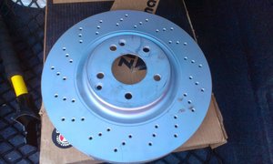

    диски я себе под 17Z на А4 Б7 ставил вот такие
    они от какого мерседеса - но встают болт он
    только нужно отверстия под болты чуть рассверлить - на 1 мм
    эти диски и по вылету и по диаметру полностью подходят под 17Z Brembo

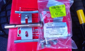

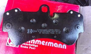

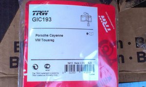

    вот колодки , датчики , пружинки - для этого комплекта
      104 КБ
      39
      66,9 КБ
      37
      87,8 КБ
      36

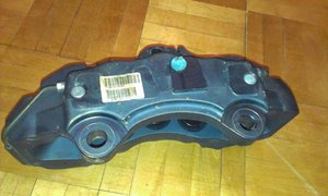

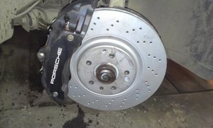

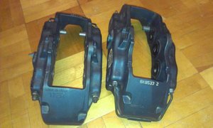

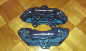

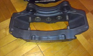

    рекомендую тем кто хочет действительно ощутить разницу между скобами и Brembo
      67,9 КБ
      52
      62,4 КБ
      50
      65,4 КБ
      51
      75,9 КБ
      50
