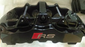

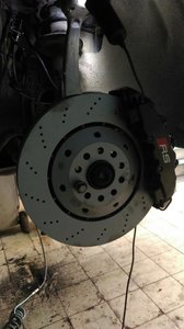

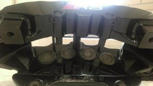

    были у меня стоковые тормоза на 3TDI - мало эффективные они
    в итоге поставил Brembo 8Pot от RS6 - очень доволен
    380 мм диски + керамические колодки Ferodo racing + армированные шланги
    конечно бюджет всего этого мероприятия у меня вышел в 120 000
    но оно того стоит

    от q5 brembo 4 pot бестолковые машинки - толку нет от них
    только деньги зря потратите
