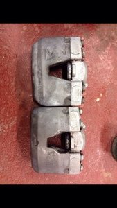

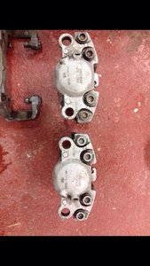

  15. dillinger
    dillinger Живу я здесь
    27 сен 2013
    2.125
    #35 dillinger, 24 мар 2015
      17,3 КБ
      124
      49 КБ
      125
