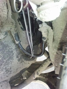

    Мож чего не понимаю, но как в книге сказано, что-то не заметил (при обрыве шланга половина тормозов все еще должны работать). Педаль провалилась основательно и бесповортно, благо на проспект не успел выехать. Пришлось как в военно-полевой хирургии (так и ездил в наглую полдня).
    Теперь бы открутить старый шланг. Оригинального шланга в продаже как обычно нет.

    Искать долго нада, мож и есть все таки где. А так под заказ на 2 недели минимум. Чтож я с зажимом столько ездить буду?

    А чё? Гламурненько так...

    Там в фото не попал узелок бантиком.

    можно заглушить наглухо чем нибудь и ждать трубку! а так и на разборе можно если горит :nod:

    А из-за чего произошло, до меня дошло. Короче 1.5 года назад менял шланг, который к суппорту (не сам)-естественно отручивался с большим трудом и пришлось заменить трубочку-откручивая от второго шланка трубка-сукамастер погнул кронштейн, в связи с чем изменился угол и трубка шла на нерассчитанный немцами изгиб при повороте колеса налево (все слева случилось).
    Итог: надо стараться делать все самому.
    Все новые (и не новые) детали в руках сукомастеровсервисменов терят свою гарантийный срок от 15 до 50%.
