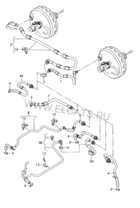

  11. grigoremd
    grigoremd Живу я здесь
    27 сен 2009
    2.622
    A6 2.7 TDI 2009 г. МКПП, пер. привод.
    что-то с вакуумным насосом или с шлангами от него до усилителя...
    два дня назад когда колодки прижаты к диском(по моим ощущением) и плохо едет, остановился снял шланг от насоса (№6) и вот машина покатилась (была в нейтралке)

    grigoremd значит я не один, а то считали пустыми мои слова о не-растормаживании еще год назад. Я слабо понимаю функционирование вакуумной системы. Насос (у меня механический на правой ГБЦ) создает давление - делает это механически и не регулируется. Возможно вакуумник не может сбросить давление по каким-то причинам? Трубки я смотрел. Они чистые. Попробовал оценить работу обратного клапана. Вроде работает, т.к. продувается в одну сторону. А ты прокачивал систему давлением и с активацией блока ESp/ABS?
    P.S. я снимал трубку от вакуумника на заглушенном авто после стоянки - было немного воздуха.
