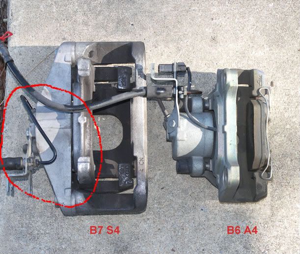

    трубки купить (или переставить со своих) не забудь. я про то, что обведено красным на картинке.

    Эти трубки продаются отдельно?
    Мне когда ставили 360 от А8 использовали родные трубки от моих 347, немного только отогнули их, крепление чуть чуть не совпадало.
    С радостью купил бы себе новые трубки от А8, чтобы все по феншую было)

    все есть отдельно в етка:
    1. a4 8e (поз. 20, 21, 23, 25)
    https://audi.afora.ru/RDW/Audi+A4%2FS4%2FAvant%2Fquattro/A4Q/2001-249/6/611-611020/
    2. a6 4f (поз. 20, 21, 22, 23)
    https://audi.afora.ru/RDW/Audi+A6%2FS6%2FAvant+quattro/A6Q/2009-648/6/611-611020/
