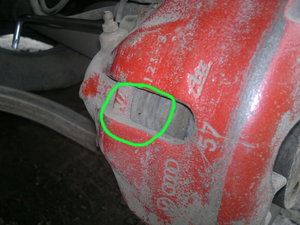

    Как говорится сальники и пыльники заказал. Тоесть это из за подклинивания? А наждачкой как то боязно лишнюю 100ку сотреш и засапливится,нет?
  2. АндрейР
    АндрейР Желаю чтобы все!
    19 апр 2004
    63.943
    A3\8P\2,0Т\Q
    Именно из-за подклинивания, ничего ты шкуркой 1500 не сотрёшь, отполируешь-да, очистишь-да, сотрёшь-нет-проверено.

    Чему там у нее изнашиваться?
  4. гурей
    гурей Живу я здесь
    24 мар 2010
    3.718
    А6:2,8;1,8Т;3,0тди, 2Q7 3,0TDI BUG, VW POLO 1,4DSG
    Где колодки края упираются и ходят, там аж выработку(выбоины) видно.
