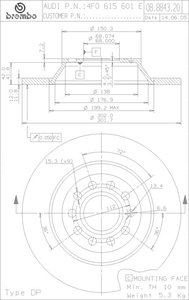

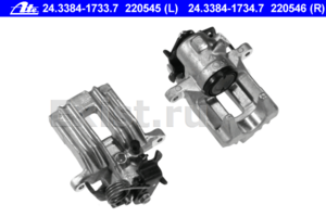

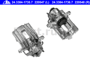

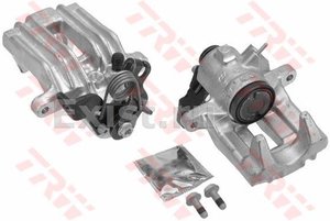

    По посадочным - точно сядет, ибо скоба, как ни странно (в стоке)- одинаковая 8E0 615 425 F.
    только на А4 она идет под диск 245х10мм,
    а на А6 под диск 255х10мм.
    и на А6 allroad под диск 255х10мм.
    Вот с вылетом дисков придется подумать:
    А6 quattro высота диска - 53,8 мм проставочные шайбы под скобу + 8 мм PR-0N5 (у меня так)
    А6 quattro высота диска - 47,8 мм проставочные шайбы под скобу + 2 мм PR-0N6 (с балкой allroad )
    A6 allroad высота диска - 47,8 мм проставочные шайбы под скобу + 2 мм
    A4 4 высота диска - 39,8 мм разница - 6 мм.
    Сейчас установлен диск Brembo 09.7196.14 280х22мм с высотой 46,2 мм
    Для Вашего автомобиля был бы идеален диск с высотой 280х22мм 40 мм.
    Варианта два - либо снимать по 3 мм с кулака и 3 мм со скобы, либо подбирать тормозные диски с меньшей на 6 мм высотой.
    Как вариант нашел Otto Zimmermann 100.3313.20 280х22мм с высотой 42,2 мм для Фаэтона.

    Да ладно! Вы что-то путаете, смотрел в ETKE - абсолютно так же проложен трос ручника, с нижней подводкой и суппорта практически одинаковы :hi:

    Да и вообще, Вам проще, с толщиной диска 12 мм сделать проставки под скобу и поставить диск от 4F 302х12.
    Поищите тему Yuri71 об установке.
    С уважением.
