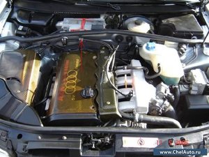

    Уважаемые одноклубники прошу помощи!!!
    Ехал ехал, и почувствовал запах бензина в машине А4 AEB.
    Залез под капот а там течь неимоверная:(
    течет из трубки - показана на рисунке, кто знает как исправить - менять оба или только один - ведь течет прямо из стыка, и самое главное как они называются??? хелп плиз кто знает

    В этом месте переход с пластиковой трубки на резиновый шланг, там хомут вообще стоит. Либо хомут заменить, либо шланг вместе с хомутом. Один из двух (напорный кажется) оканчивается штуцером резьбовым, а второй тоже хомутом. В магазине вообще должны знать где посмотреть. Оба шланга присоединяются к топливной рампе.

    Вот со штуцера как раз и бежит - менять штуцер или весь шланг?

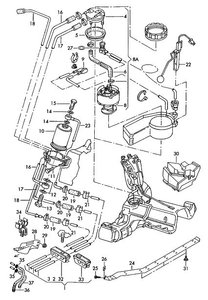

    кто нибудь может сказать где этот штуцер на рисунке????

    Там соединение не разборное. Если менять шланг, то он будет продаваться вместе с трубкой, которая аж до бензобака идет. Менять замучаешься. Можно штуцер разколупать и просто на хомут шланг посадить.

    Там простой переход с пластиковой на резиновую трубку, пластиковая, которая слева приходит заканчивается пластиковым же штуцером (это единое целое), на него надевается резиновый шланг и уходит на рампу, крепление в этом месте (пластик-резина) осуществляется с помощью хомута. Самой пластиковой трубке ничего не будет, если она не треснута (99% что с ней все в порядке), а вот резиновый шланг может уже рассохся. Если верить Exist'у http://www.elcats.ru/audi2008/parts.aspx?mdl=1D400000&subid=52D001BD . Посмотри общее состояние шланга резинового, если при сгибе руками трещинок мелких нет, то можно просто хомут купить новый, рекомендую ABA винтовой, они бывают от 8-9 до 17мм в диаметре (по крайней мере ни разу не видел других размеров), лучше подходят к узким трубкам, и обжимают хорошо. Если есть трещинки, то хомут-то полюбому покупать, но я бы подумал о замене шланга, верхний как раз напорный должен быть, он к рампе крепится через резьбовое соединение >> дороже, стоит около 1000р.

    Все там разборное, на A4 по крайней мере, на представленном рисунке автора топика позиция 36.

    А на фотке хомута нет!

    Позиция номер 35. Лично у меня в этом месте пока еще родные хомуты стоят.

    у меня таже херня, только двигло 2,6. бенз начинает течь при -12. соединение там не разборное, завальцовка. я замазал все энто дело холодной сваркой, пока течи нет

    Вообщем выход был прост: отрезаем этот узел к чертям собачим и соединяем так с помощью 2ух хомутов(для надежности) и радуемся!!!!!:rotate:

    Да, я кстати был неправ, там реально на напорном завальцовано, причем неплохо так, хомут на обратке стоит. Вчера смотрел, завальцовка очень плотненько и качественно так сделана)))), что в случае чего и не знаю как аккуратно там все ломать, чтобы трубку пластиковую вообще не коцать.
