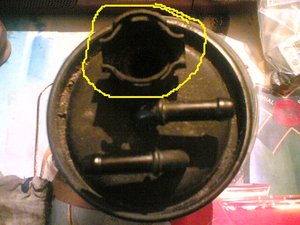

    Вот сюда обратный клапан вставляется
      94,9 КБ

    То есть там и может быть подсос? А там какая-то прокладка стоит?
  18. andy1967
    andy1967 Участник форума
    12 фев 2007
    187
    A6 1.9TDI AVF 02г.
    кольцо уплотнительное,а может и сам клапан пропускает

    Благодарю,обязательно проверю,да думаю может и фильтр новый опять поставлю.

    Случаем не знаешь,есть ли у него номерок-клапана,а то в ексисте нет данных?

    057 127 247 A
