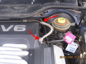

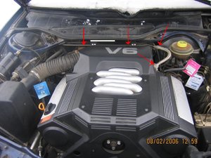

    Примерно полгода назад я уже писал об этой проблеме. Она актуальна до сих пор.
    Ищу патрубок (см. фотки), но пока так и не нашёл. На разборках у нас в городе нет, в Оренбурге тоже не нашли. Заказывал в магазинах, но они отмазываются, то на складе нет, то ещё что-нибудь. Б/ушную заказывать не хочу.
    Интересно, у вас это дело имеется в продаже или нет? Если да, то буду искать пути приобретения патрубка у вас и доставки ко мне.
    Спасибо.

    Кстати у меня такая же трабла была подтекал как показано на 1-ом рисунки вверху, только я пока их не искал так на сопли замазал :) .

    у меня было такое, подтекал бензин с этого шланга, ну как бы со стыка. Мастер сказал надо просто его отвернуть немного и привернуть заного. ПОМОГЛО!!!

    Была таже проблема. У меня этот шланг просто сорвало. Я его чуть-чуть обрезал и поставил хомут, пока все нормально. Чтобы поменять шланг придется менять его в сборе с трубкой. Я точно не уверен, но мне сказали что опрессовка заводская и если поменять просто шланг, то это не надолго. Сказали в ЮВС моторс, в частности Sewerok.
