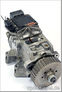

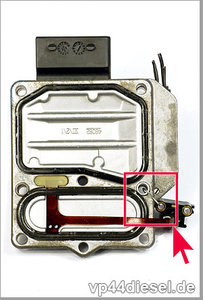

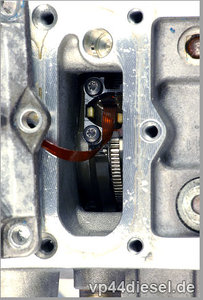

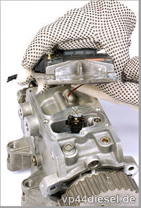

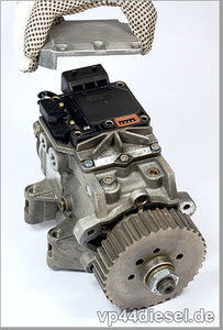

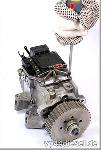

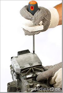

    На последнем фото две резинки их надо или поменять или герметиком промазать!
    ОСТОРОЖНО при подъёме крышки там датчик внутри со шлейфом!!!
    надо заметить его положение!!! (вправо, влево,...)
