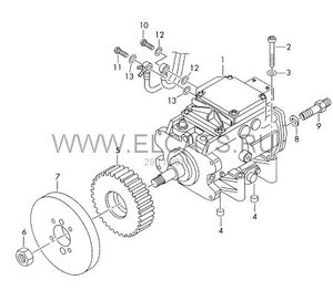

  19. valerups
    valerups Завсегдатай
    19 дек 2009
    850
    Allroad 2.7 tdi
    Дима, покажи пожалуйста где промазать. Легко снимается?
    У меня кстати на насосе, самая верхняя крышка крепится 5-ю болтами, а на фото 4...:shock:
